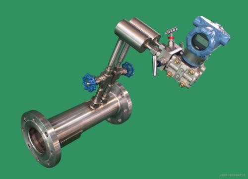

   依照产品供货范围以及输出信号的不同,V型锥流量计可分为3类:
1、V锥流量传感器
只提供差压信号的形成部分(节流件及管道),不提供差压变送器和流量显示部分,输出信号为差压。由用户自己进行其它配置。
2、V锥流量变送器
由V型锥流量传感器和差压变送器组成。有分体式安装和一体式安装两种结构。
分体式V型锥流量变送器由独立的V型锥流量传感器和差压变送器组成。V型锥流量传感器和差压变送器之间的引压管连接由用户自己完成。
一体式安装是产品出厂时己将差压变送器与V型锥流量传感器连接成一体,用户购买一体式V型锥流量变送器后,使用时不需再连接引压管。但必需配接相应的流量积算仪、压力变送器和温度变送器。
3、V锥流量计
有分体式安装和一体式安装两种结构:
分体式安装由独立的V型锥、差压、压力、温度变送器、流量计算仪、截止阀等部份组合而成。各部份之间的连接组合由用户自己完成。有防爆型及普通型两种。
