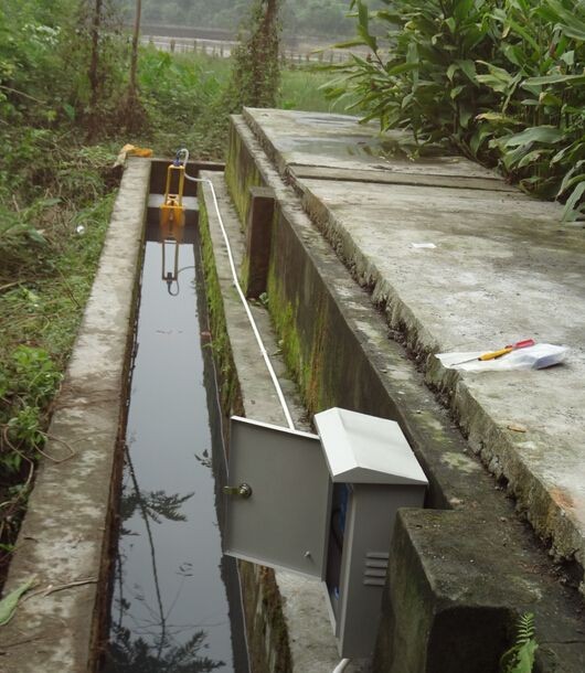

c1132
超声波明渠流量计污水流量计ZML-1D型
                                                       中文显示 自带RS485,4-20mA输出
范围:10升/秒~10立方米/秒(量程与配用堰槽有关)
·                      累计流量范围:99999999(满8位数回零重计)
·                      流量误差与配用量水堰槽有关
配用三角堰:1~2%  配用矩形堰:1~4%  配用巴歇尔槽:3%
配用无喉道槽:4%   配用P-B槽:4%
              超声波探头参数
                      流量积算仪参数
    探头液位量程:          0.3~5.0 m
    测量精度:              ±0.25% X满量程
    探头超声频率:          20k~43kHz
    信号输出                4-20mA
    探头显示:              4位高亮数码管
     显示精度:              1mm
    参数设置:
    设置设备:              3位轻触键(A,B,C)
         参数:              上下限报警
                      测量量程电流输出调节
                      数字滤波深度调节
    流量量程:
    本次累积流量:           0.0~99999999 m3
    历史累积流量:           0.0~25699999999 m3
    瞬时流量:           0.0~9999 m3/S
    流量不确定度:      5%
    配套量水堰槽:   直角三角堰,矩形堰,巴歇尔槽
    信号输出            4路继电器
    信号输入            4-20mA/0-5V/RS485
   显示设备:          一组7位,两组4位数码管
   可选设备:
    微型打印机      12V蓄电池
     主要用于测量污水厂、企事业单位的污水排放口、城市下水道的流量。由于这种仪表采用超声波穿过空气,以非接触的方法测量。因此在粘污、腐蚀性液体情况下,比其它形式的仪表具有更高的可靠性。
     工作原理
       明渠流量计仪表直接测量的物理量是液位。用于明渠测流量时,在明渠上安装量水堰槽。量水堰槽把明渠内流量的大小转成液位的高低。仪表测量量水堰槽内的水位,再按相应量水堰槽的水位-流量关系反算出流量。 常用的量水堰槽有,直角三角堰、矩形堰和巴歇尔槽 使用超声波明渠流量计,安装时必须知道配用量水堰槽的水位-流量对应关系。 量水堰槽的水位-流量关系可以从国家计量检定规程《明渠堰槽流量计》JJG711-90中查到。 巴歇尔槽知道了喉道宽度b,就可以用相应的公式算出水位-流量对应关系。 直角三角堰和矩形堰也有相应的公式。但是还与安装的渠道尺寸有关。确定水位-流量关系时,三角堰与渠道宽B、开口角度、上游堰坎高度p有关。 矩形堰与渠道宽B、开口宽b、上游堰坎高度p有关。
      超声波测液位原理:本仪表采用超声波回声测距法测液位。探头固定安装在量水堰槽水位观测点上方。探头对准水面。向水面发射超声波。
      仪表的工作原理:仪表控制探头发射和接收超声波。测量声波传输时间测算液位mm。在通过查水位-流量表,把液位转成流量(单位:升/秒)。
     仪表显示:仪表显示液位高度、瞬时流量、仪表把瞬时流量按时间累加,得出累计流量。
     仪表输出有,4~20mA电流模拟量;
    继电器的开关量(需订货选择);
   RS485的数字信号;
    技术指标
1. 流量量程:0.1升/秒~10米3/秒(由配用量水堰槽的规格决定)
2. 流量不确定度:5%
3. 超声波最大测距:2米
4. 探头盲区:0.4米(从探头的法兰盘起,0.4米内不能用于测量)
5. 测距误差:<0.4% 或±3毫米(在1米量程内)
6. 水位分辨力:1毫米
7. 仪器防护:探头为可防水式不可以浸水;仪器为防尘式
8. 交流或直流供电: 交流:220V 50HZ 2W;
9.输出RS485, MODBUS-RTU,4-20mA
