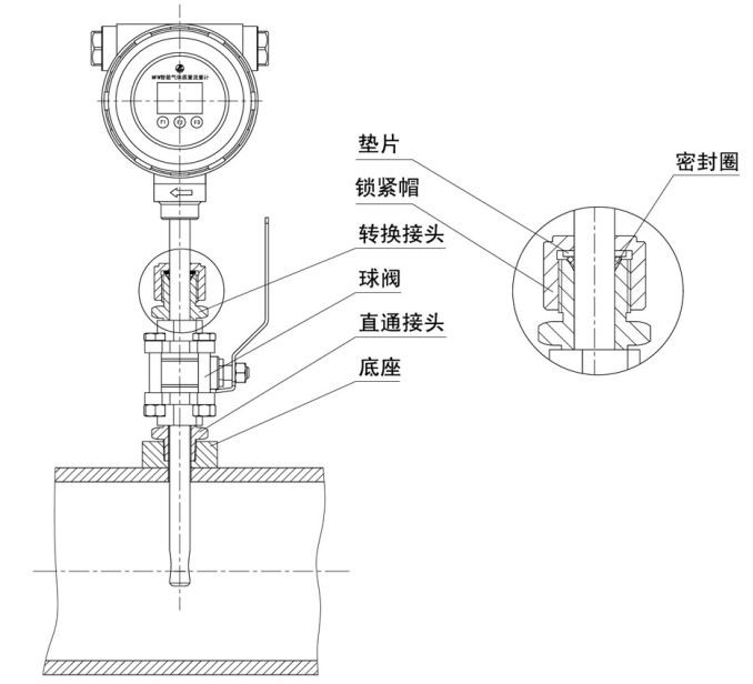

阿牛巴重量轻,安装拆卸方便,无需起重工具,产品系列中有可以在被测管道不断流——不 不停车的情况下进行安装或拆卸,由于阿牛巴的重量轻,安装拆卸方便,因此这方面可以为你节省可观的安装费用。 例如:在直径200mm的管道上安装流量计,阿牛巴只有一条长150mm的焊缝,而孔板有2条共长1200mm 长的焊缝。就工时来讲,安装一只阿牛巴流量计只需要1.5工时,而安装一只孔板却需12工时
