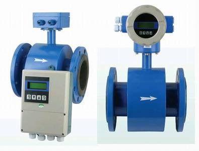

YLL-F-D型智能电磁流量计是我公司采用国内外最新先进技术研制、开发的全智能型流量计,与老式模拟的或非智能的电磁流量计有非常大的区别,尤其在测量精度、可靠性、稳定性、使用功能和使用寿命等方面。
YLL-F-D电磁流量计计的详细资料:
简单介绍电磁流量计在满足现场显示的同时,还可以输出4~20mA电流信号供记录、调节和控制用,现已广泛地应用于化工、环保、冶金、医药、造纸、给排水等工业技术和管理部门。电磁流量计除可测量一般导电液体的流量外,还可测量液固两相流,高粘度液流及盐类、强酸、强碱液体的体积流量。分体式电磁流量计 。
电磁流量计
 的详细介绍
电磁流量计是高精度、高可靠性和使用寿命长的流量仪表,所以在设计产品结构、选材、制定工艺、生产装配和出厂测试等过程中每一个环节我们都非常细致讲究,我们还自行设计了一套国内目前最先进的,专用于电磁流量计的生产设备和流量实流标定装置,从而在软件和硬件上都能切实保证产品长期的高质量。
HA-LDE型智能电磁流量计特别设计了带背光宽温的中文液晶显示器,功能齐全实用、显示直观、操作使用方便,可以减少其他电磁流量计英文菜单所带来的不便。另外我们独家设计4-6多电极结构,进一步保证了测量精度并且任何时候无需接地环,减轻了仪表体积和安装维护的麻烦。
