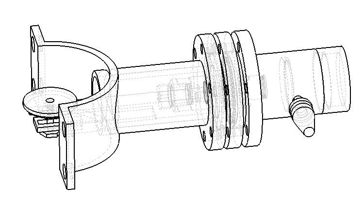

智能靶式流量计主要由测量管(外壳)、新型传感器(含阻流元件)、积算显示和输出部分组成。根据不同的介质和工况,必须选用相适应的传感器,因此,用户提供准确的计量对象及参数,生产厂家选用合适的传感器是产品能否计量准确的关键。

阻流件(靶)接受的作用力F,经刚性连接的传递件(测杆)传至传感器,传感器产生电压信号输出:               V=KF
式中:V——传感器输出的电压(mV),        K——比例常数,
F——阻流件(靶)所受的作用力(kg)
此电压信号经前置放大、AD转换及计算机处理后,即可得到相应的瞬时流量和累积总量。
