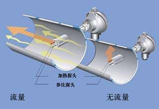

热式气体质量流量计是利用热扩散原理测量气体流量的仪表。
热式气体质量流量计是利用热扩散原理测量气体流量的仪表。传感器由两个基准级热电阻(RTD)组成。一个是速度传感器RH,一个是测量气体温度变化的温度传感器RMG。当这两个RTD置于被测气体中时,其中传感器RH被加热,另一个传感器RMG用于感应被测气体温度。随着气体流速的增加,气流带走更多热量,传感器RH的温度下降。
