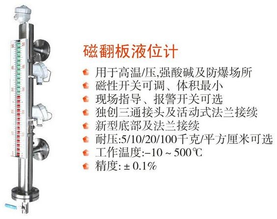

磁翻板液位计
我公司专业生产销售磁翻板液位计,磁翻板液位计是一种现场指示型液位计,液位计是以磁浮子为测量元件,磁钢驱动翻柱显示,无需能源。适用于低温到高温、真空到高压、高粘度、强腐蚀等各种环境下安全可靠地测量液位,显示醒目读数直观,测量范围大,是石油、化工等工业部门的理想液位测量产品。
磁翻板液位计的详细介绍
磁翻板液位计是一种浮子式以金属管为主体管的现场指示型液位计,该系列产品可以做到高密封、防泄漏,可以在高温、高压、高粘、强腐蚀条件下安全可靠的测量液位,全过程可以做到无盲区、显示醒目、读取直观清晰、配上液位报警开关,可实现液位或界位的上下限报警及自动控制。配上远传变送器,可将液位界位的现场信息成转换成4~20mA标准信号输出,实现远距离检测、指示、控制、记录等功能。根据容器安装位置不同,提供侧装、顶装、顶装侧显型式,根据工作介质不同,提供304、316L、不锈钢内衬四氟、ABS、PPR、UPVC、等多种材质,其中不锈钢内衬四氟该,ABS、PPR、UPVC、材质适用于酸、碱等腐蚀性介质。UFZ液位计广泛用于电力、石油、化工、冶金、环境、食品、造纸等行业生产储备等过程中各种承压、敞口贮液设备的测量与控制。
磁翻板液位计工作原理
   液位计结构是基于连通器原理,使主体管内的液位与设备容器中的液位高度一致,装有永久磁钢的浮子浮在主体管的液面上(浮子内磁钢的位置与液面相平)当容器中的液位发生改变时,主体管的液位也随之改变,浮子的位置也同步改变,浮子内的磁钢通过磁藕合的作用驱动主体管外部的红白翻柱指示器翻转180度,液位主指示器由白色变成红色,液位下降时指示器由红色变为白色,红色表示液位高度,界位测量时红白交界处为两液体的交界面。
磁翻板液位计技术参数
1、 量程范围:(两个法兰中心的距离)300~8000mm其他尺寸可定做
2、 压力:0~2.5Mpa  0~4.0Mpa   0~6.0Mpa其他压力范围可定做
3、 工作温度:-20~350℃
4、 介质密度:≥0.5g/㎝³
5、 界位比重差:≥0.15 g/㎝³
6、 指示误差:±10mm
7、 主体管规格:Ø57×3mm高压可定制
8、 法兰标准:HGT20592-2009(可根据用户订做)
