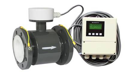

电磁流量计是根据法拉第电磁感应定律制成的一种测量导电性液体的仪表。电磁流量计由传感器、转换器、电缆连接线三部分组成,缺一不可。如果电缆连接线很短,安装在流量计壳体内。

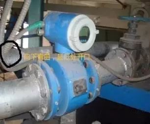

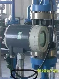

8  进线口,线缆及穿线管
流量计进线口,线缆及穿线管应有向下的弯曲,并在最低处开口,以免进水,造成短路。
